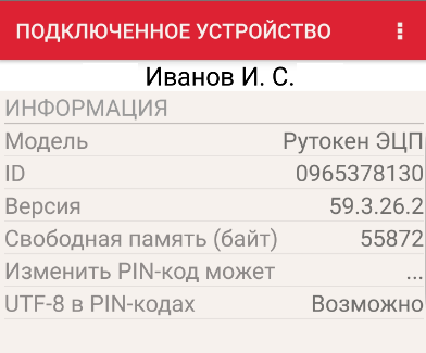

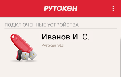

Рутокен с разъемом Type-C подключается к устройству на Android с специальный портом USB Type-C. Если токен подключен корректно, то на нем начнет светиться индикатор и его название отобразится в приложении Панель управления Рутокен.
Для проверки корректности отображения названия Рутокена в приложении Панель управления Рутокен:
  1. Подключите Рутокен с разъемом Type-C к устройству.
  2. Запустите приложение Панель управления Рутокен.
  3. В окне приложения нажмите на название устройства. Откроется окно с основной информацией о токене.
    На иллюстрациях представлен пример корректного отображения названия токена и информации о нем.
